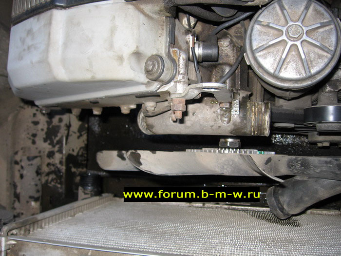

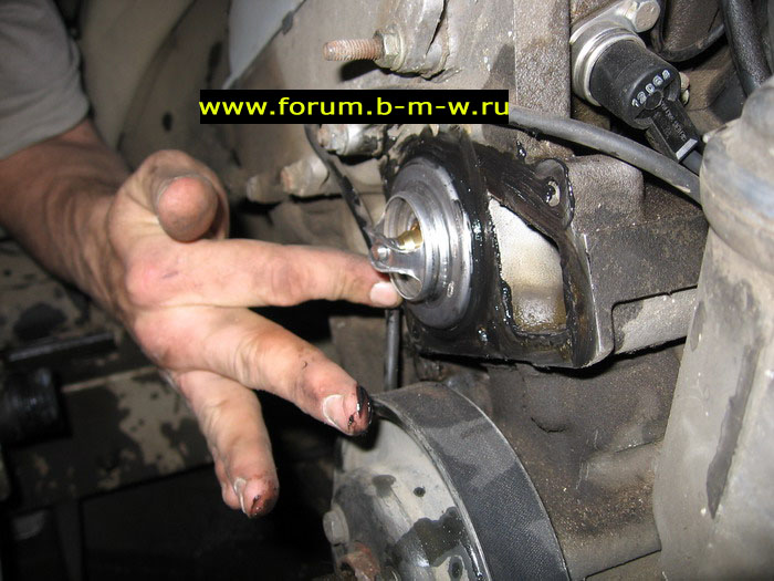

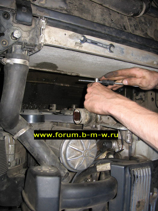

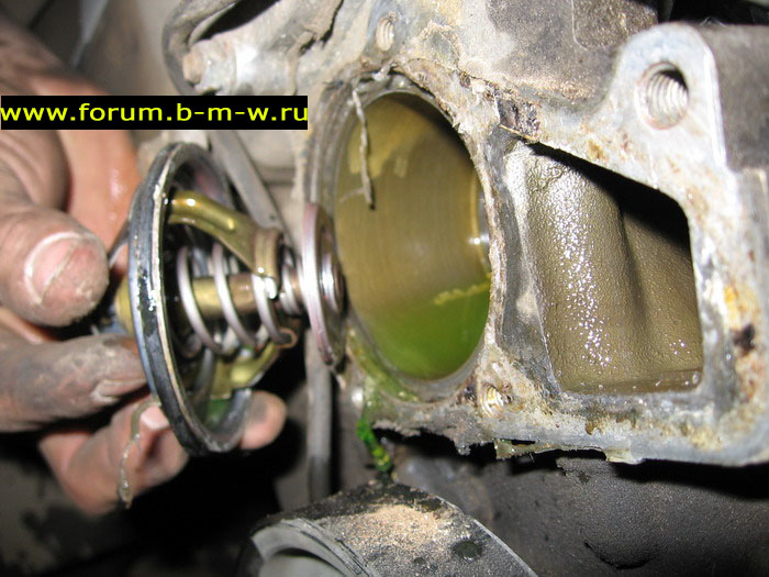

Собственно есть проблема - перегрев двигателя. ЧТо уже только не пробовал делать - доливал антифриз, выгонял воздушные пробки - ничего не спасало от перегрева. Решил заняться термостатом...
После замены термостата все проблемы с перегревом были устранены!!!
Решил зафиксировать процесс замены на "плёнку" и сделать небольшой мануал для всех счастливых обладателей е34 М50.
1. Дожидаемся пока остынет охлаждающая жидкость в патрубках. Вынимаем защитный кожух вентилятора, начинаем снимать патрубки...
После снятия патрубков имеем:
2. Снимаем вискомуфту. Потребуется ключ на 32. Не забудьте, что виско муфта имеет нестандартную обратную резьбу - чтобы её демонтировать необходимо крутить ключ по часовой стрелке!!!
Начинаем снимать защитный кожух, который крепиться на 5 болтах.
3. Открываем...
4. Вынимаем старый...
5. Вставляем новый... Обязательно ставим прокладочку. Если есть желание, можно добавить немного герметика.
6. Собираем...
7. Ставим вискомуфту на место...
8. Одеваем защитный кожух пропеллера... и всё готово :cm:
Сложностей собственно никаких - главное заблаговременно позаботиться о наличии ключа для монтажа/демонтажа вискомуфты - без её снятия снять кожух весьма проблематично! Также надо приобрести прокладку для кожуха, продается отдельно от термостата, стоит в диапазоне 3-5$.
Желаю Удачи!
