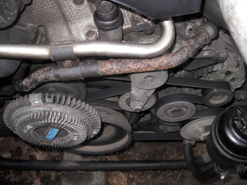

Здравствуйте! Такой вопрос, как заменить ремень ГРУ в BMW e36 (318TDS) там мотор м41.
Сделал фото, вот так примерно выглядит

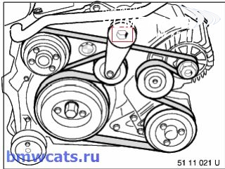

Еще нашел в интернете такую картинку вроде похож мотор
Если кто то менял ремень то подскажите как здесь поменять?

Так и не понял в чем проблема то?
Как мне снять свой старый ремень чтобы поставить новый?
Так понимаю надо на какой то ролик надавить надавить чтоб попустить пас чтобы его снять, тогда вопрос какой ролик?

Привет!, ну что тут не понятного? вставляешь шестигранник ( на картинке отмечено красным квадратом) поворачиваешь его по часовой стрелке, натяжной ролик "пойдет" в лево , и натяжка ремня ослабнет вот тут и снимайте ременнь, надевать точ так же. :bj:

А еще прще рареж старый и смотри кто и куда шевелиться начнет двух натяжных роликов на одном ремне не бывает.
